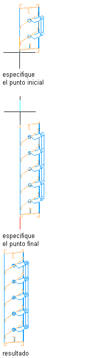

Utilice este procedimiento para insertar componentes de detalles, por ejemplo celosías de ventilación, que consistan en un patrón repetido como una matriz lineal pero delimitado por elementos únicos en cada extremo. En este ejemplo, la herramienta para insertar celosías tiene la propiedad Vista definida como Sección, que es la única vista disponible para este tipo de componente.
| Si desea... | Entonces... |
| dar la vuelta al componente sobre su eje X | escriba x (de VoltearX) y, a continuación, pulse para especificar el punto de inicio del componente. |
| dar la vuelta al componente sobre su eje Y | escriba y (de VoltearY) y, a continuación, pulse para especificar el punto de inicio del componente. |
El componente de delimitación insertado en la vista de sección
