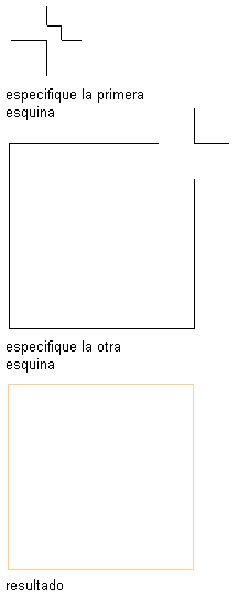

Utilice este procedimiento para insertar componentes de detalles rectangulares, por ejemplo viguetas o losas de hormigón con protección de metal, para los que el usuario determina las cotas. En este ejemplo, la herramienta para insertar una losa de hormigón con protección de metal tiene la propiedad Vista definida como Plano.
Losa de hormigón en vista de plano
