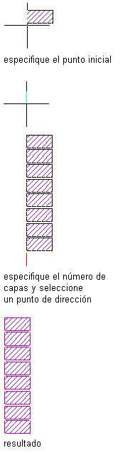

Utilice este procedimiento para insertar componentes de detalles que deben dibujarse varias veces en una matriz lineal, por ejemplo ladrillos. En este ejemplo, la herramienta para insertar ladrillos tiene la propiedad Vista definida como Sección. Los mismos mensajes para el usuario se muestran si la configuración de Vista es Plano. Si la configuración es Alzado, se utilizan las solicitudes que se describen Para insertar componentes de sello. Si la configuración es Alzado (Patrón), se utilizan las solicitudes que se describen en Para insertar componentes de relleno.

| insertar un número específico de componentes | escriba t (de Total), escriba el número de unidades que desea insertar y pulse para especificar el punto de inicio de la matriz. Observe que las opciones x e y aún están disponibles. |
Hilera de ladrillos insertados en la vista de sección
