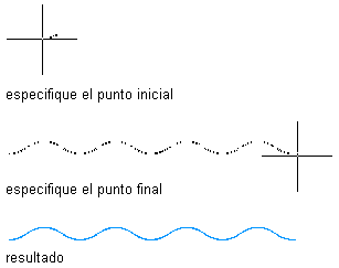

Utilice este procedimiento para insertar componentes de detalles que consisten en un patrón repetido como una matriz lineal, por ejemplo tejas planas o láminas onduladas de metal. En este ejemplo, la herramienta para insertar la lámina ondulada de metal tiene la propiedad Vista definida como Final, pero se muestran los mismos mensajes para el usuario si la configuración de Vista es Lateral.
| Si desea... | Entonces... |
| dar la vuelta al componente sobre su eje X | escriba x (de VoltearX) y, a continuación, pulse para especificar el punto de inicio del componente. |
| dar la vuelta al componente sobre su eje Y | escriba y (de VoltearY) y, a continuación, pulse para especificar el punto de inicio del componente. |
| colocar el componente a la izquierda de la línea base cuando esté dibujada verticalmente | escriba i (de Izquierda) y, a continuación, pulse para especificar el punto de inicio del componente. |
| colocar el componente a la derecha de la línea base cuando se haya dibujado verticalmente | escriba d (de Derecha) y, a continuación, pulse para especificar el punto de inicio del componente. |
| centrar el componente en la línea base al dibujarlo en cualquier dirección | escriba c (de Centro) y, a continuación, pulse para especificar el punto de inicio del componente. |
Lámina ondulada de metal en vista final
