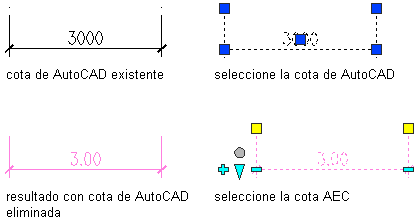

Se crea un punto de cota AEC no asociativa para cada punto de cota AutoCAD. La cota AEC resultante tendrá las propiedades de la herramienta de cota AEC que se seleccione. Una vez creada la cota AEC, se pueden editar estas propiedades.
- Abra la paleta de herramientas que quiere utilizar.
- Pulse con el botón derecho en una herramienta de acotación AEC, y seleccione Aplicar las propiedades de herramientas a
Cota AutoCAD.
- Seleccione las cotas AutoCAD y pulse Intro.
- Opte por una de las siguientes acciones:
- Si ha seleccionado una cota AutoCAD para convertir, vaya al paso 7.
- Si ha seleccionado varias cotas AutoCAD para convertir, vaya al paso 5.
- Especifique la posición de la cota AEC pulsando en la posición deseada del dibujo. Por ejemplo, la cota AEC se puede colocar encima o debajo del objeto.
- Siga uno de estos pasos:
- Arrastre el ratón para establecer la dirección de la cota. Las líneas de referencia se deben dibujar en la dirección contraria.
- Para situar la cota AEC en posición perpendicular a un punto del dibujo, escriba perp (Perpendicular) en la línea de comando y especifique el punto perpendicular a la cota.
- Para definir un ángulo especificado por el usuario para la cota AEC, escriba el ángulo en la línea de comando.
Nota: El ángulo especificado se calcula con relación al SCP, no al objeto acotado.
- Cuando se le pida borrar la cota AutoCAD original, pulse Intro para conservar la cota AutoCAD o escriba s (Sí) para borrarla.
La cota AEC resultante se muestra como se indica a continuación:
| Si… |
Entonces... |
| ha seleccionado una cota AutoCAD |
la nueva cota AEC se inserta en la misma posición que la cota AutoCAD. Si no ha borrado la cota AutoCAD original, la cota AEC se coloca sobre ella. |
| ha seleccionado más de una cota AutoCAD |
La nueva cota AEC se inserta en función de las especificaciones establecidas en los pasos 6 y 7. Si no ha borrado las cotas AutoCAD originales, éstas permanecerán en sus posiciones iniciales. |
