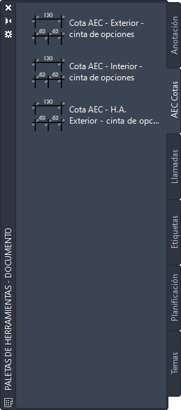

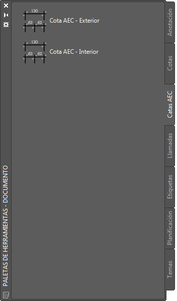

Las paletas de herramientas proporcionadas con AutoCAD Architecture 2023 toolset permiten colocar rápidamente cotas AEC mediante la selección de una herramienta de acotación AEC con un estilo de cota AEC específico y otras propiedades predefinidas. También puede utilizar las herramientas de acotación AEC para convertir cotas AutoCAD en cotas AEC y aplicar los parámetros de una herramienta de acotación AEC a una cota AEC existente.
Paleta que contiene herramientas de acotación AEC
Las paletas de herramientas predeterminadas en el espacio de trabajo contienen herramientas de acotación AEC de muestra que se pueden utilizar y personalizar según sea necesario. Además, en los catálogos siguientes facilitados con el software se incluyen herramientas de acotación AEC que pueden agregarse a las paletas:
