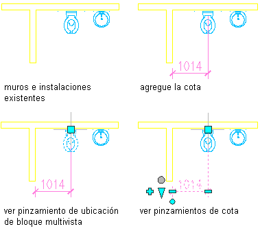

Cuando se utiliza la herramienta de cota AEC, la opción Designar puntos permite seleccionar el punto base y los puntos de referencia a objetos para crear una cota asociativa. También se puede definir un desfase con respecto a un punto seleccionado, de manera que prácticamente cualquier punto del objeto se puede acotar. Esta opción permite acotar objetos AEC para los que no se pueden definir puntos de cota en el estilo AEC, como bloques multivista, secciones 2D u objetos para los que el punto de cota necesario no se puede definir en el estilo. Por ejemplo, no es posible acotar la ubicación de una pilastra en un muro en el estilo de cota AEC, pero sí se puede designar el punto final del muro y desfasarlo para convertirlo en un punto de cota para la ubicación de la pilastra.
Una cota generada designando puntos en objetos es asociativa, de manera que si se mueve el objeto, los puntos de la cota se actualizan para ajustarse a los desfases especificados por el usuario.
Designación de puntos asociativos para acotar
En el caso de objetos AEC para los que no se pueden especificar puntos de cota asociativa en el estilo de cota AEC, puede designar puntos del objeto en el dibujo para generar una cota asociativa; los puntos designados del objeto quedarán asociados con él.
Puede designar el punto base de un objeto para acotar o cualquiera de los puntos de referencia a objetos. En cada punto, también puede definir un desfase entre el punto designado y el punto de cota, de modo que es posible acotar prácticamente cualquier punto de un objeto.
También puede designar un punto de un objeto que puede definirse en el estilo de cota, en el caso de que quiera acotar un punto que no esté incluido en los puntos basados en estilo. Por ejemplo, si quiere acotar un nicho de un muro con un punto de cota individual, puede designar un punto en la ubicación deseada del muro.
