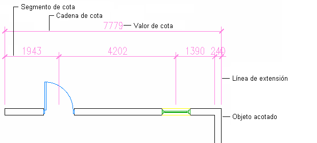

Las cotas AEC son objetos de anotación asociativos que se utilizan para mostrar las medidas de un objeto del proyecto, como la anchura de un muro o la longitud de una viga. El aspecto de las cotas se controla mediante estilos y puede ajustarse según las diferentes vistas de dibujos o las normas de una empresa o país.
Componentes de una cota AEC

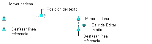

Al seleccionar una cota AEC, se muestran varios pinzamientos. Los pinzamientos se pueden usar para agregar y eliminar puntos de cotas, mover las cadenas, cambiar el desfase de las líneas de referencia y modificar las cotas de componentes de muro.
Pinzamientos de cotas AEC

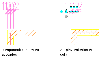

Al acotar componentes de muro, se puede usar el centro del componente o cualquiera de los lados como punto de acotación. Puede acotar el componente desde el centro o desde cualquiera de los bordes. También se pueden acotar componentes de muro según su función estructural.
Los pinzamientos de los puntos de cota de componentes individuales permiten modificar los puntos definidos por el estilo para ajustar los casos especiales.
Pinzamientos de acotación de componentes de muro
