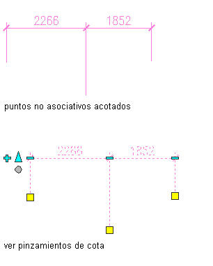

Cotas de muro asociativas
Cota asociativa designada en bloque multivista
Cota no asociativa
