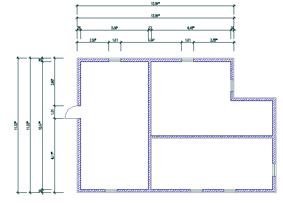

Las cotas AEC asociativas son objetos de anotación basados en estilos que se actualizan automáticamente cuando el objeto asociado se modifica. El estilo de cota AEC define los puntos de cota que determinan las medidas que se muestran en cada objeto para el que se puede usar el estilo al acotar.
En el siguiente ejemplo, los puntos acotados en el estilo son las longitudes de muros, anchuras de huecos e intersecciones de muros. Si una puerta se ensancha, las cotas se actualizan para reflejar las nuevas medidas.
