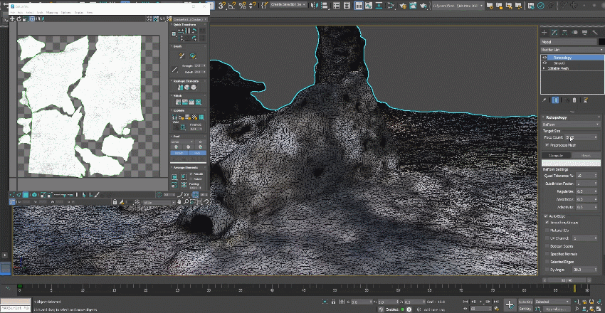

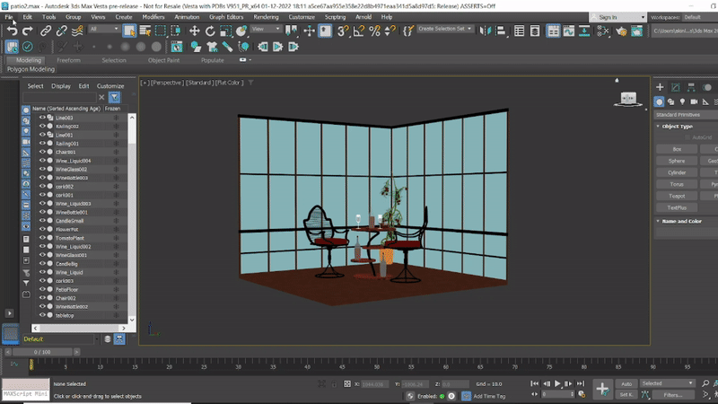

Améliorations apportées à la sélection occluse : la sélection occluse est désormais trois fois plus rapide qu’auparavant. En outre, sa précision est également considérablement améliorée, en particulier lors de l’utilisation de différentes sélections de type rectangle, cercle et forme libre.
Raccourcis clavier Développer UVW : de nouveaux raccourcis clavier demandés par l’utilisateur pour le modificateur Développer UVW ont été ajoutés à la version 2023 de 3ds Max. Ces derniers comprennent des raccourcis pour lier, compresser, agrandir, réduire, et plus encore. Reportez-vous à la table des raccourcis clavier pour obtenir la liste complète des nouveaux raccourcis clavier Développer UVW.
