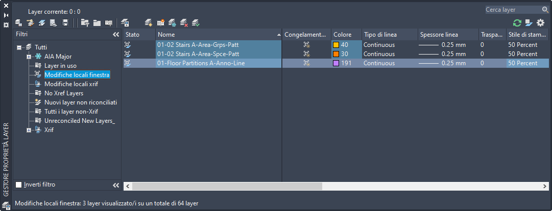

Sono disponibili diversi metodi per l'identificazione di layer contenenti sostituzioni.
In Gestore proprietà layer:
- Per ogni sostituzione e per la corrispondente impostazione di proprietà globale viene visualizzato un colore di sfondo. Per default tale colore è azzurro, tuttavia è possibile impostare un altro colore.
- Nella colonna Stato del layer viene visualizzata un'altra icona (
- Quando il cursore viene posizionato sull'icona della colonna Stato di un layer contenente sostituzioni, viene visualizzata una descrizione delle informazioni di sostituzione proprietà.
- Nella vista struttura viene applicato un filtro predefinito chiamato Sostituzioni finestra, in cui sono elencati tutti i layer con sostituzioni finestra.
Nell'area di lavoro di disegno:
- Nella riga di comando immettere VPLAYEROVERRIDES per verificare se la finestra corrente contiene sostituzioni proprietà layer. Se VPLAYEROVERRIDES è impostato su 1, significa che la finestra contiene sostituzioni.
