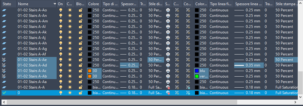

È ora possibile applicare sostituzioni a colore, tipo di linea, spessore linea e stile di stampa di layer contenuti in singole finestre di layout. Ciò rappresenta un metodo efficiente per visualizzare oggetti con proprietà diverse in singole finestre senza dover modificare le relative proprietà DALayer o DABlocco. Poiché le sostituzioni delle proprietà di un layer non comportano la modifica delle proprietà globali del layer stesso, gli oggetti possono essere visualizzati diversamente nelle varie finestre senza che sia necessario creare elementi di geometria duplicati o utilizzare riferimenti esterni con impostazioni layer diverse. Quando si accede a Gestore proprietà layer da una scheda di layout vengono visualizzate quattro colonne aggiuntive per le proprietà layer specifiche della finestra aperta: Colore, Spessore linea, Tipo di linea e Stile di stampa. Quest'ultima colonna è disponibile solo nei disegni con stile di stampa con nome per cui PSTYLEMODE=1.
Sostituzioni layer finestra in Gestore proprietà layer

Per sostituire proprietà layer in una finestra di layout
  1. Attivare la finestra di layout in cui si desidera creare sostituzioni layer.
  2. Se necessario, aprire Gestore proprietà layer scegliendo scheda Iniziogruppo LayerProprietà layer.
  3. Scorrere la finestra di dialogo Gestore proprietà layer fino a visualizzare le colonne delle sostituzioni finestra.
    Nelle finestre di layout sono disponibili le sostituzioni seguenti:
    • Colore finestra
    • Tipo linea finestra
    • Spessore linea finestra
    • Stile stampa finestra
  4. Fare clic sull'impostazione desiderata per modificarne le proprietà.
    Le proprietà layer sostituite nella finestra sono contrassegnate da un colore di sfondo diverso (il colore di default è azzurro) nelle colonne della proprietà di sostituzione, della proprietà globale e del nome layer.
