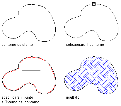

Per inserire componenti di dettaglio di riempimento, quale ghiaietto o terra, all'interno di un contorno definito da un disegno al tratto o da un oggetto esistente, attenersi alla procedura indicata di seguito. In questo esempio, lo strumento di inserimento di suolo imperturbato presenta la proprietà Vista impostata su Sezione, che è l'unica vista disponibile per questo tipo di componente.
  1. Attivare lo strumento di inserimento del componente di dettaglio per il componente.
  2. Selezionare l'oggetto che si desidera utilizzare come contorno del riempimento.
  3. Fare clic all'interno dell'area delimitata dal contorno dell'oggetto selezionato per inserire il componente riempimento.
    Il componente riempimento inserito all'interno del contorno di polilinea
