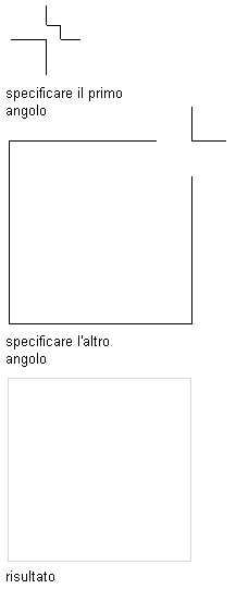

Per inserire componenti di dettaglio rettangolari, quali travetti di calcestruzzo o solette con rivestimento metallico, le cui quote vengono definite dall'utente, attenersi alla procedura indicata di seguito. In questo esempio, lo strumento utilizzato per l'inserimento di una soletta di calcestruzzo con rivestimento metallico presenta la proprietà Vista impostata su Pianta.
  1. Attivare lo strumento di inserimento del componente di dettaglio per il componente.
  2. Specificare il primo angolo del rettangolo.
  3. Specificare l'angolo opposto per inserire il componente.
    Soletta di calcestruzzo in vista piana
