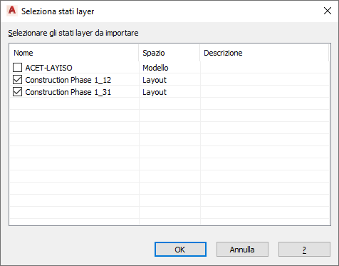

  6. Se è stato selezionato un file DWG, DWS o DWT con più stati layer salvati, selezionare lo stato desiderato nella finestra di dialogo Seleziona stati layer e fare clic su OK.
