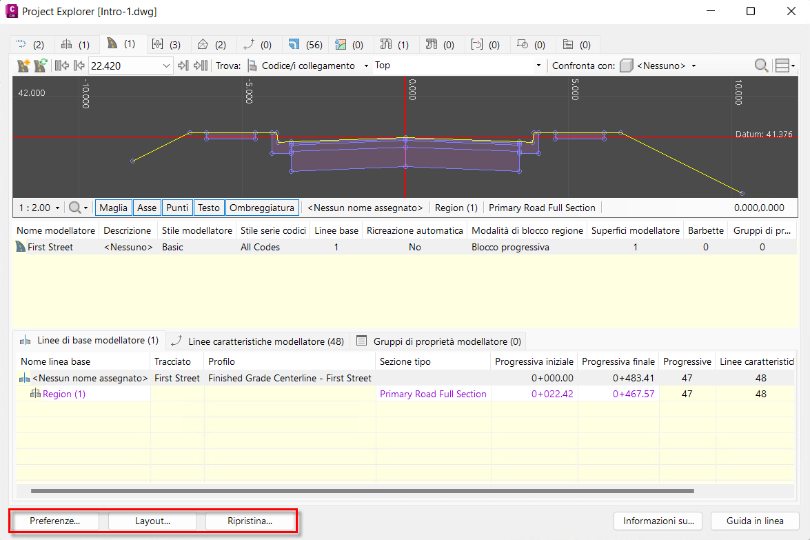

La finestra Opzioni layout è accessibile dal pulsante Opzioni layout nell'angolo inferiore sinistro della finestra principale di Project Explorer.

  • Facendo clic sul pulsante Ripristina layout nell'angolo inferiore sinistro della finestra principale di Project Explorer.
  • Aprendo la finestra Opzioni layout e facendo clic sul pulsante Ripristina valori di default nell'angolo in basso a sinistra della finestra.

Le preferenze dell'interfaccia utente sono controllate dalla finestra Preferenze, a cui si accede dal pulsante Preferenze nell'angolo inferiore sinistro della finestra principale di Project Explorer.

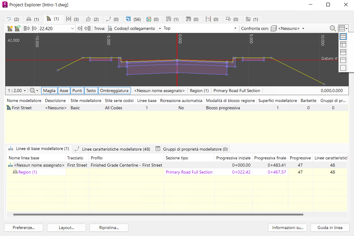

  • Generale: utilizzare i pulsanti Layout riquadro nell'angolo superiore destro della finestra Project Explorer per controllare il layout dei riquadri informativi all'interno di ogni scheda Categoria oggetto.

Le preferenze attualmente assegnate alla finestra Project Explorer possono essere reimpostate alle impostazioni predefinite aprendo la finestra Preferenze e facendo clic sul pulsante Ripristina default nell'angolo inferiore sinistro della finestra.

I pulsanti del layout riquadro si trovano nell'angolo in alto a destra di ciascuna delle schede Categoria oggetti chiave. Questi pulsanti vengono utilizzati per controllare il layout di ogni singolo riquadro di informazioni nella scheda selezionata e sono un modo ideale per semplificare l'interfaccia utente nei casi in cui non è richiesto il gruppo completo di riquadri di informazioni per eseguire una determinata attività.

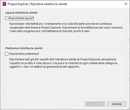

Ripristina interfaccia utente
Per ripristinare le preferenze dell'interfaccia utente e/o il layout in qualsiasi momento, fare clic sul pulsante Ripristina nell'angolo inferiore sinistro della finestra principale di Project Explorer.
