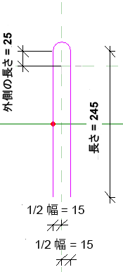

  5. [修正 | スイープ]タブ [スイープ]パネル (パスをスケッチ)をクリックします。
  6. 垂直方向の参照面の中央にある 2 本の線と円弧を使用して、ループ パスをスケッチします。壁の外側に突き出すループは、水平方向の参照面の上に配置する必要があります。壁の内側の端部が、水平方向の参照面の下部にまで延長されます。
