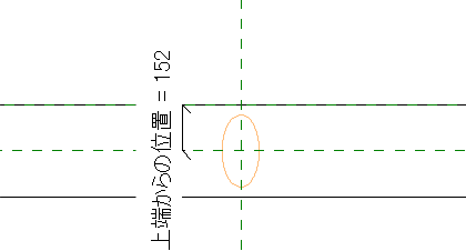

  18. 平面図参照レベル ビューを開き、ボイド押し出しオブジェクトを選択します。[プロパティ]で、[押出 始端]を 0.0 に設定します。次に、[押出 終端]の横のボタンをクリックし、[インスタンス]共有パラメータの[長さ]にインスタンス パラメータとしてバインドします。次のように、押し出しが基準点の参照面から開始されているかどうかを確認します。
