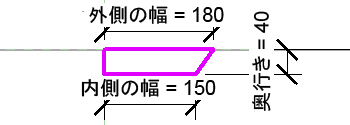

コーナー接合のジオメトリを、水平参照レベルより下、かつ垂直参照面の右側にスケッチします。
[修正]タブ
[修正]パネル
(位置合わせ)をクリックします。
ジオメトリの上部の線を水平参照レベルに位置合わせしてロックします。
ジオメトリの左の線を垂直参照面に位置合わせしてロックします。
