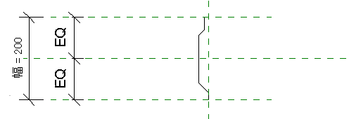

  2. [作成] [詳細] [線分]をクリックし、プロファイルを描画します。プロファイルは、垂直の参照面の左側に設定され、参照面下部を始端として、参照面上部を終端とする実線でなければなりません。例:
    垂直の参照面は中空要素の端部です。
