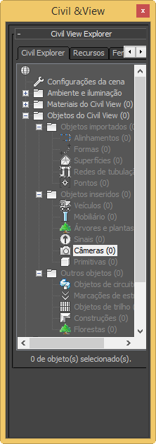

O Civil View Explorer é o ponto focal da interface do usuário do Civil View. Fornece uma visão geral do estado atual de uma visualização e acesso direto aos parâmetros editados com mais frequência de cada objeto ou outro elemento na cena.
O painel é dividido em duas partes diferentes. A parte superior do painel apresenta uma vista de árvore hierárquica que representa todo o conteúdo da visualização. Esse painel é atualizado constantemente à medida que a cena de visualização se desenvolve, fornecendo uma visão geral completa dos recursos atualmente em uso. Além de uma lista totalmente categorizada de objetos, o painel também fornece informações detalhadas sobre materiais ativos e configurações de ambiente.
A parte inferior do painel é conhecida como painel sensível ao contexto. Esse painel reage constantemente à sua interação com o painel superior do Civil View Explorer e as viewports principais. Implementações sensíveis ao contexto são exibidas automaticamente nesta área; fornecem acesso direto aos parâmetros relacionados ao elemento selecionado no momento da cena.

O Civil View Explorer é dividido em três guias:
Guia Civil View Explorer: Painel superior
Esta vista hierárquica do modelo é atualizada automaticamente quando você cria, exclui ou seleciona objetos. A seleção de um único objeto em uma viewport ou de um item na árvore hierárquica normalmente aciona a exibição de uma implementação no painel sensível ao contexto inferior.

Ramificações principais
A árvore é dividida em várias ramificações principais, e cada uma delas representa um aspecto diferente do modelo.

Ramificação de objetos do Civil View
A ramificação de objetos do Civil View fornece uma lista categorizada de objetos que foram criados no Civil View. O número de objetos presentes no momento em cada categoria de objeto é indicado entre colchetes após a etiqueta de categoria principal.
