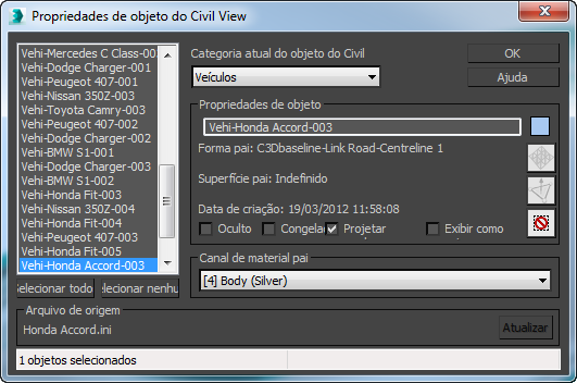

[Lista de objetos do Civil View]
Exibe uma lista de todos os objetos na categoria atual do objeto.
Clique para selecionar objetos individuais. É possível utilizar Ctrl+ clique para selecionar vários objetos ou Shift+ clique para selecionar vários objetos que são contíguos na lista.
Também é possível selecionar objetos nas viewports. Se você selecionar um objeto em uma categoria diferente da ativa, isto atualizará a Categoria atual de objetos de Civil View, mas você não poderá selecionar objetos adicionais que pertencem a uma categoria diferente.
  • Selecionar tudo Clique para selecionar todos os itens na lista.
  • Selecionar nenhum Clique para cancelar a seleção de todos os itens na lista.
Categoria atual do objeto Civil View
Filtra a lista de objetos por categoria.

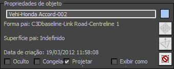

Grupo de Propriedades de objeto
Quando você selecionar um objeto único, este grupo fornece informações sensíveis ao contexto sobre o objeto selecionado. O tipo de informação exibida depende da categoria do objeto, mas sempre inclui a data e a hora em que o objeto foi criado, importado ou atualizado pela última vez.
Se você selecionar vários objetos, o nome, o pai e a data não estarão disponíveis, mas os outros controles estarão disponíveis dependendo da categoria do objeto.
[nome]
Exibe o nome de uma determinada seleção. É possível renomear o objeto usando este campo de texto.
Não está disponível se você tiver selecionado mais de um objeto.
[amostra de cor]
Clique para alterar a cor de estrutura de arame do objeto.

Data de criação
Exibe a data na qual o objeto foi criado.

Ocultas
Quando ativado, oculta a seleção.
Congelado
Quando ativado, congela a seleção.
Projeta sombras
Quando ativado, os objetos projetam sombras.
Esta opção está normalmente ativada mas, em alguns casos, a sua desativação pode reduzir o tempo de renderização.
Esta opção não está disponível para objetos de marcas viárias, que não devem projetar uma sombra na superfície da rodovia abaixo.
Exibir como caixa
Quando ativado, exibe a seleção como caixas delimitadoras.
Grupo Canal de material principal
Para seleções individuais em categorias de objeto adequadas, exibe o canal de materiais atualmente em uso.
Consulte Visão geral da biblioteca de materiais do Civil View para obter informações detalhadas sobre os materiais em Civil View.
[lista suspensa de canais]
Para algumas categorias de objeto, permite alterar a atribuição de canal de subobjetos.
Quando um objeto utiliza diversos canais diferentes no seu material multi/subobjeto, um canal é considerada como principal ou canal primário. Esta lista suspensa exibe o Canal de material primário para o objeto selecionado e, para algumas categorias, permite alterar o canal. Os exemplos incluem cores do corpo do veículo e superfícies de terreno. Canais de materiais primários para muitos outros tipos de objeto são controlados dinamicamente a partir de suas respectivas implementações de parâmetro.
Grupo de arquivos de dados de origem
[nome do arquivo de origem]
Exibe o nome do arquivo de origem. O arquivo de origem tipo depende da categoria do objeto; por exemplo, estilos de marcas viárias (RMS), estilos de posicionamento de objeto (OPS) e estilos de objeto de circuito (SOS), arquivos INI de objetos de biblioteca e, para dados mais importantes, importar dados de arquivos de origem.
Atualizar
Clique para atualizar o objeto ou objetos a partir do arquivo de origem. Consulte Atualizando objeto de Civil View .
