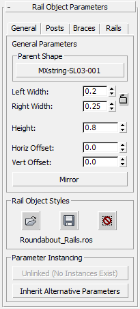

Configurações comuns
Estes controles aparecem nas quatro guias.
Grupo Estilos de objeto de cerca
É possível salvar e rechamar estilos de objeto de cerca predefinidos.
Abrir estilo
Clique para abrir um Estilo de objeto de cerca (ROS) predefinido.
Salvar estilo
Clique para salvar as configurações de cerca atuais em um Estilo de objeto de cerca.
Redefinir
Clique para reverter as configurações neste painel de volta para as configurações armazenadas Estilo de objeto de cerca atual. Isso desfaz quaisquer alterações manuais nos controles do painel.
[nome do arquivo]
Mostra o nome do Estilo de objeto de cerca (ROS) atual.
Grupo Instância de parâmetro
Permite que os parâmetros de uma coleção de objetos do mesmo tipo básico sejam compartilhados ou instanciados.
Consulte Instância de parâmetro para obter mais detalhes.
Guia Parâmetros gerais
Forma principal
Exibe o objeto de forma pai ao qual o estilo de objeto de cerca está aplicado atualmente. Para alterar a forma principal, clique neste botão e, em seguida, selecione um novo objeto de forma principal em um viewport.
Largura esquerda/largura direita
Defina o deslocamento horizontal a partir do centro do objeto de cerca para as cercas esquerda e direita. Estes parâmetros de largura podem ser bloqueados ou deixados completamente independentes ao alterar a opção Bloquear largura.
  • [Bloquear largura] Quando ativado, bloqueia os valores de Largura esquerda e direita para que se mantenham sempre iguais.
Altura
Define a altura geral do objeto de cerca a partir da base (normalmente no nível do solo) para o centro da braçadeira.
Deslocamento horiz[ontal]/Deslocamento vert[ical]
Defina os deslocamentos horizontal e vertical do objeto de cerca a partir do objeto de forma pai.
Espelho
Clique para inverter os valores de largura e deslocamento horizontais. Esse é um método útil para converter um objeto de cerca esquerdo em uma versão direita e vice-versa.
Afeta os seguintes parâmetros: Deslocamento horizontal, Largura esquerda, Largura direita, Esquerda ativada e Direita ativada (consulte a Guia Parâmetros de cerca).

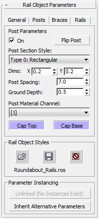

Guia Parâmetros de pilar
Ativado
Quando ativado, a cerca usa geometria de pilar. Quando desativado, a cerca não possui pilares.
Inverter pilar
Clique para inverter a seção de pilar lateralmente. Isto pode ser útil ao usar pilares de perfil Z com um parapeito.
Lista suspensa Estilo de seção de pilar
Escolha o perfil do pilar, que pode ser Retangular ou Seção Z.
Dim[ensõe]s: X/Y
Defina as dimensões X e Y de cada pilar individual.
Espaçamento do pilar
Define o espaçamento entre as postagens adjacentes.
Profundidade do solo
Define a profundidade do pilar abaixo do nível do solo.
Lista suspensa Canal de material de pilar
Escolha o canal de material em Material CivilViewRails a ser aplicado à geometria de pilar.
Cobertura superior
Quando ativado, o Civil View insere uma cobertura geométrica no topo do pilar.
Cobertura inferior
Quando ativado, o Civil View insere uma cobertura geométrica na parte inferior do pilar.

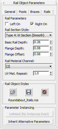

Esquerda ativada/Direita ativada
Quando ativado, o objeto de cerca inclui uma cerca esquerda ou uma cerca direita. Quando desativado, a cerca correspondente não aparece.
Lista suspensa Estilo da seção de cerca
Escolhe o tipo de cerca:
  • Tipo 0: Seção vertical com flange Uma cerca de perfil "[" com um flange
  • Tipo 1: Seção vertical simples Uma seção de cerca vertical simples
  • Tipo 2: Seção de ferrovia Uma seção de cerca de perfil "n" (adequado para uso na modelagem de ferrovia)
  • Tipo 3: seção W um perfil de cerca de perfil "W"
  • Tipo 4: Seção W (suave) Um perfil de cerca de perfil "W" com suavização aplicada.
  • Tipo 5: Painel de cerca vertical Perfil de painel de cerca
Profundidade de cerca básica
Define a profundidade de geometria do corrimão.
Profundidade do flange/Deslocamento do flange
Define as dimensões do flange (se o estilo ativo tiver algum).
Canal de material da cerca
Escolha o canal de material em Material CivilViewRails a ser aplicado à geometria da cerca.
Repetir mat[erial] UV
Define o número de vezes que o submaterial é repetido ao longo de cada segmento da cerca.
