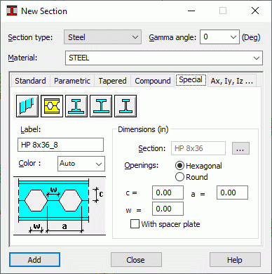

A guia Especial define seções especiais (seções com uma alma corrugada, seções casteladas, seções soldadas: SFB, IFBA e IFBB). As imagens a seguir mostram a guia Especial na caixa de diálogo Nova seção.
É possível definir os seguintes tipos de seções especiais:
Nota: Nem todos os membros com seções especiais são projetados nos módulos de projetos de aço ou alumínio. Só é possível projetar os membros com alma corrugada e os membros castelados de acordo com a norma de aço polonesa. Os membros soldados SFB, IFBA e IFBB não podem ser projetados no Robot.
