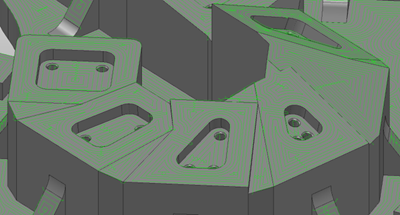

Для обработки наклонных плоских поверхностей можно использовать стратегию чистовой обработки наклонной плоскости.
При использовании этой стратегии происходит автоматическое выявление плоских областей с любой ориентацией в соответствии с заданными пользователем пределами угла поворота. Затем плоские поверхности обрабатываются инструментом перпендикулярно к каждой из поверхностей. В рамках этой стратегии обрабатываются только абсолютно плоские поверхности.
