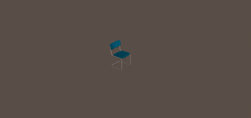

“Grid”分布方法会在 1D、2D 或 3D 栅格图案中创建一组统一的克隆。以下示例使用“Grid”分布方法创建一组椅子。有关详细的工作流示例,请参见使用阵列修改器创建一组椅子

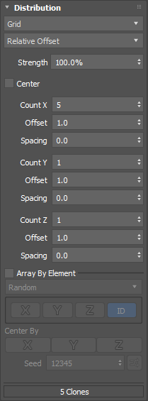

Layout method
用于选择克隆在视口中的排列方式。
注: 显示在“Layout method”下拉列表下方的选项会根据您的选择内容动态更新。
Total Dimension
创建在“Count X”、“Count Y”和“Count Z”参数中定义的克隆数量,并将其放置在指定的“Width”、“Length”和“Height”内。
Relative Offset
(默认)创建在“Count X”、“Count Y”和“Count Z”参数中定义的克隆数量,并相对于源对象的边界框放置它们。
当 X、Y 或 Z 轴的“Offset”设置为 1.0(默认值)时,每个克隆将彼此相邻放置。
注: 如果“Offset”值小于 1.0,则可能导致克隆重叠。如果“Offset”值大于 1.0,会导致克隆之间出现间距。
Fill
创建填充指定“Width”、“Length”或“Height”所需的克隆数量。在阵列的末尾插入或移除新克隆。
提示: 您可以使用“Offset”和“Spacing”参数调整适合填充到指定“Width”、“Length”或“Height”内的克隆数量。
Strength
设置克隆相对于阵列原点的位置。默认值为 100%。
Center
重新定位阵列,使其以原始对象的原点为中心。默认情况下,此参数处于禁用状态。
Dynamic Spacing
仅在使用“Fill”布局方法时可用。
在第一个和最后一个克隆之间插入新克隆,而不是将克隆附加到阵列末端。
Count X、Count Y、Count Z
设置沿局部 X、Y 或 Z 轴放置的克隆数。
Width、Length、Height
设置固定的“Width”、“Length”和“Height”,用于在其中放置克隆。
Offset
以相对克隆尺寸设置到 X、Y 或 Z 轴上下一个克隆的距离。默认值为 1.0。
Spacing
设置 X、Y 或 Z 轴上每个克隆之间的距离。间距以显示单位表示。
提示: “Spacing”参数可以重现“Offset”参数的效果,但在需要某个特定的数值距离时特别有用。

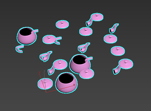

  • Random:每个元素随机用作潜在克隆。在以下示例中,使用 5 (Count X) x 5 (Count Y) x 1 (Count Z)。
  • 提示: 此选项可用于创建对象集合,如书架中的书或墙中的砖。

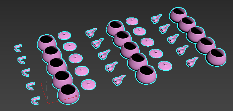

  • Ordered:元素根据选定方向(X、Y、Z)或克隆 ID 按顺序排列。在以下示例中,茶壶的元素沿 X 轴按顺序显示,在阵列循环切换所有四个元素后重复。将使用 10 (Count X) x 5 (Count Y) x 1 (Count Z) 栅格。

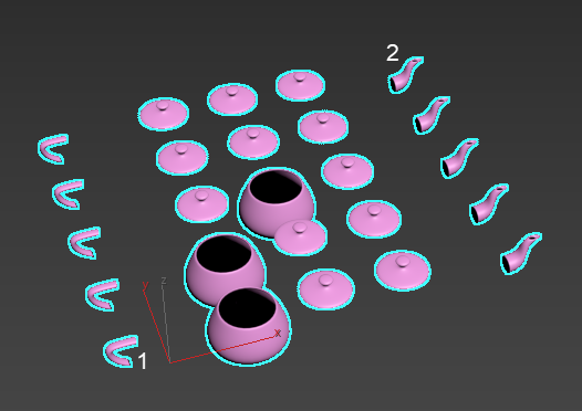

  • First Middle Last:第一个克隆和最后一个克隆保持不变,其余克隆随机排列。在以下示例中,元素 1 是第一个克隆,元素 2 是最后一个克隆。这些行中的其他克隆沿 X 轴排列。将使用 5 (Count X) x 5 (Count Y) x 1 (Count Z)。
    注: “First Middle Last”排列要求对象中至少有四个元素才能提供预期的结果。
