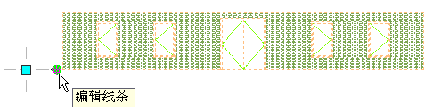

  2. 选择“编辑线条”夹点。
    此时将打开“在位编辑”选项卡。

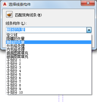

  5. 依次单击“在位编辑”选项卡 “轮廓”面板 “修改构件”
  6. 选择要在其上放置线条的构件。例如,如果您要隐藏线条,请在“线条构件”中选择“删除的矢量”。
    您也可以单击 (匹配现有线条),然后选择立面中您要匹配其显示构件的线条。
  7. 单击“确定”。
