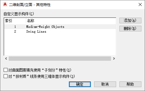

- 单击
“其他特性”。
- 指定用于曲面图案填充的特性:

- 单击“确定”。
- 如果清除了“对曲面图案填充使用子划分特性”选项,则显示现在由“曲面图案填充线条”构件的“按材质”特性控制。若要修改此设置,请单击显示构件的值(“*无*”),选择“曲面图案填充线条”构件,然后为“按材质”选择一个不同的值。

- 如有必要,可单击
- 在“显示特性”对话框中,单击“其他”选项卡,然后根据需要选择或取消选择此选项。
- 单击两次“确定”。
