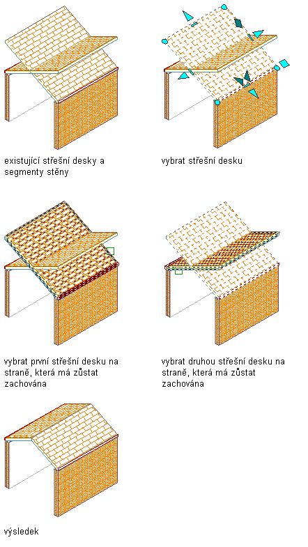

Tento postup slouží pro začištění styků 2 protínajících se desek nebo střešních desek. Obě desky nebo střešní desky jsou oříznuty podél průsečíku jejich obvodových čar. Vrcholy se podle potřeby přidají nebo odstraní. Nové hrany desek nebo střešních desek jsou nastaveny na úhly, potřebné pro skutečný řez začištěním. Jsou-li tloušťky desky dvou hran rozdílné, jsou odlišné i úhly.
Pokud chcete začistit styl desek nebo střešních desek, které se neprotínají, můžete je začistit u hran.
Začištění styků střešních desek u průniku
pokud je vybraným objektem... | pak... |
deska | Klikněte na ![]() ![]() ![]() |
střešní deska | Klikněte na ![]() ![]() ![]() |
Protilehlá strana je oříznuta.
