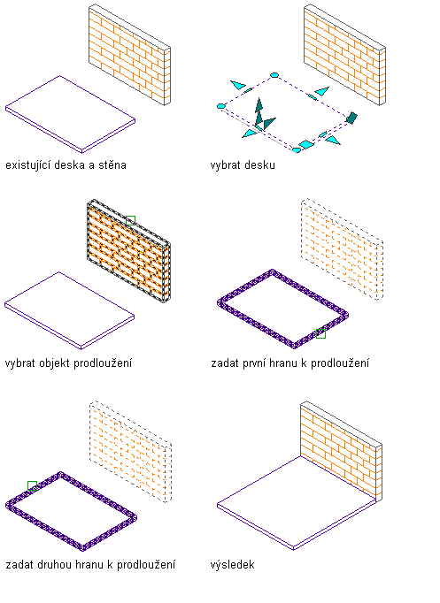

Tento postup slouží k prodloužení desky nebo střešní desky v rovině definované jinou deskou, střešní deskou nebo stěnou. Tento cílový objekt jako takový nemusí protínat rozšířenou desku nebo střešní desku, dokud se promítá do průsečíku v aktuálním souřadnicovém systému uživatele (USS).
Protože se v operaci prodloužení bude muset posunout více hran, budete vyzváni k výběru sousedních hran k prodloužení spíše než specifických hran k posunutí. Tyto vybrané hrany si zachovají své aktuální vektory (úhly) a jsou protaženy, dokud neprotnou rovinu cílového objektu.
Jestliže mezi vybranými hranami existuje více hran, budou spojeny tak, aby vytvořily jednu hranu. Nová hrana je nastavena na úhel cílového povrchu.
Všechny profily zakončení střešního pláště nebo podbití na sousedních hranách jsou prodlouženy k cílovému povrchu a oříznuty na jeho úhel.
Prodloužení desky ke stěně
Roztáhnutí střešní desky ke stěně
