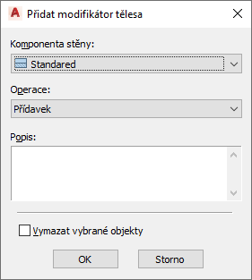

Stejně jako kolizní podmínky umožňují modifikátory tělesa změny geometrie desky nebo střešní desky zahrnutím jiného trojrozměrného (3D) objektu. Zatímco se kolizní podmínky vždy odečítají od tělesa desky nebo střešní desky a ovlivňují pouze komponenty, kterých se dotýkají, lze používat modifikátory tělesa k přidávání, odečítání nebo celkové náhradě konkrétní komponenty. Pokud má deska nebo střešní deska pouze jednu komponentu, použije se modifikátor tělesa u celé desky nebo střešní desky.
Je možné vytvářet úpravy tělesa z objemového prvku, objemové skupiny nebo z libovolného objektu AEC s objemem. Dále je možné vytvářet úpravy tělesa z desek nebo bloků ACIS, které tvoří 3D tělesa. Před definováním objektu jako úpravy tělesa je nutné objekt umístit do požadované části výkresu.
Po vytvoření úpravy tělesa z objektu lze původní objekt odstranit. Pokud jste však vytvořili složitý objekt, například objemovou skupinu obsahující mnoho objemových prvků, může být vhodné zachovat objekt ve výkresu až do doby, kdy bude jisté, že jste u desky nebo střešní desky dosáhli požadovaných výsledků.
Postup pro změnu modifikátoru tělesa desky/střešní desky:
pokud je vybraným objektem... | pak... |
deska | klikněte na ![]() ![]() ![]() ![]() |
střešní deska | klikněte na ![]() ![]() ![]() ![]() |
