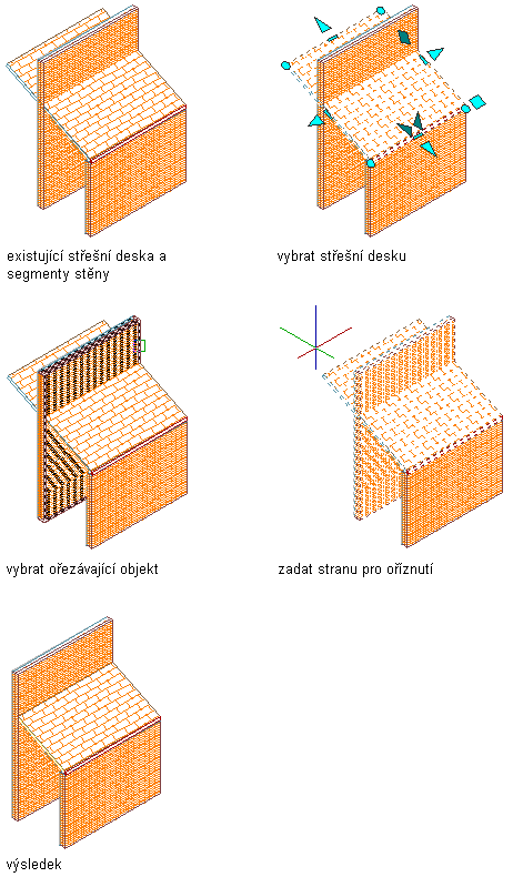

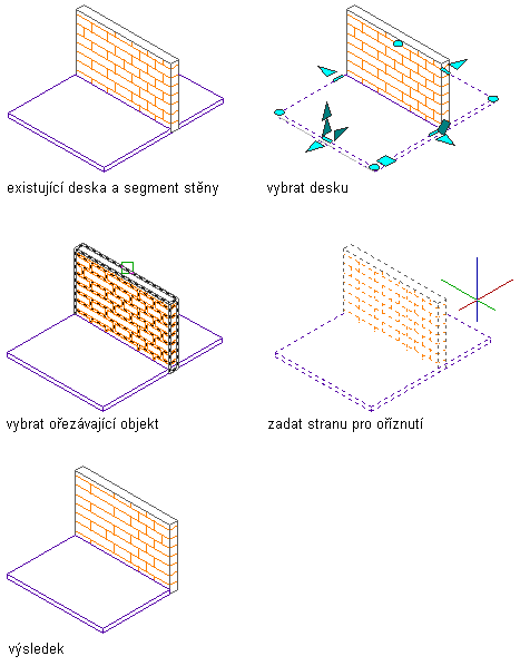

Oříznutí desky ke stěně
Oříznutí střešní desky u stěny
