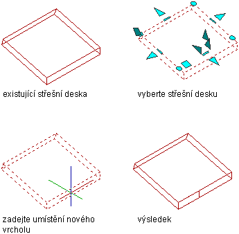

Přidání vrcholu do střešní desky
V zadaném bodě se zobrazí nový obvodový uzel a zobrazí se nové uzly pro hranu, která byla přidána.
