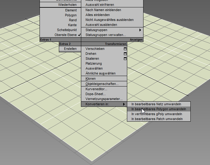

  2. Wandeln Sie das Ebenenobjekt in das Format "Bearbeitbares Poly" um. Wenn Sie nicht sicher sind, wie hierbei vorgegangen wird, halten Sie sich an die nachstehenden Anweisungen. Andernfalls fahren Sie nach dem Umwandeln mit dem nächsten Schritt fort.
    Klicken Sie zum Umwandeln des Objekts mit der rechten Maustaste in die Perspektivansicht, um den Erstellungsmodus zu beenden. Das Objekt bleibt ausgewählt. Klicken Sie erneut mit der rechten Maustaste ins Ansichtsfenster "Perspektive", und wählen Sie unten im Quadranten "Transformieren" die Option "Konvertieren in" "In bearbeitbares Polygon umwandeln". Sie können jedoch auch den Modifikator "Poly bearbeiten" anwenden.
    Das Objekt ist jetzt ein bearbeitbares Poly, und die Befehlsgruppe ändert sich in die Modifikatorgruppe.

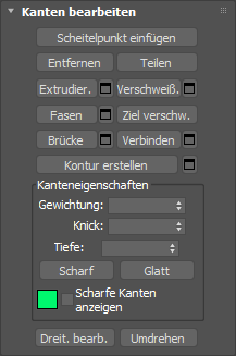

Rollout "Kanten bearbeiten"
Dieses Rollout enthält spezielle Befehle zur Bearbeitung von Kanten.
Anmerkung: Um Kanten zu löschen, wählen Sie sie aus und drücken die Entf-Taste. Dadurch werden alle ausgewählten Kanten und die mit ihnen verbundenen Polygone gelöscht, wobei Löcher im Netz entstehen können. Wenn Sie Kanten löschen möchten, ohne dabei Löcher zu erzeugen, verwenden Sie den Befehl "Entfernen" (siehe Folgendes, nach "Scheitelpunkt einfügen").
Mit dieser Option können Sie sichtbare Kanten manuell unterteilen.
Klicken Sie nach dem Aktivieren von "Scheitelpunkt einfügen" auf eine Kante, um an der betreffenden Stelle einen Scheitelpunkt hinzuzufügen. Während der Befehl aktiv ist, können Sie mit dem Unterteilen von Polygonen fortfahren.
Um das Einfügen von Kanten zu beenden, klicken Sie mit der rechten Maustaste im Ansichtsfenster. Oder Sie klicken erneut auf "Scheitelpunkt einfügen", um den Befehl zu deaktivieren.

Kontur aus Auswahl erstellen
Klicken Sie nach der Auswahl einer oder mehrerer Kanten auf diese Schaltfläche, um aus diesen ausgewählten Kanten eine Spline-Kontur zu erzeugen. Der Drehpunkt der neuen Kontur wird in den Mittelpunkt des Poly-Objekts gesetzt. Das Verfahren variiert leicht je nach Poly-Objekttyp:
  • Mit einem Objekt des Typs "Bearbeitbares Poly" wird das Dialogfeld "Kontur erstellen" angezeigt. Darin können Sie den Kontur-Namen eingeben und den Konturtyp auf "Glatt" oder "Linear" einstellen.
  • Mit einem Objekt des Typs "Poly bearbeiten" wird die Kontur sofort erstellt unter Verwendung der aktuellen Einstellungen für Kontur erstellen (Name und Konturtyp).
Eine Kantenauswahl (oben); eine glatte Kontur (Mitte); eine lineare Kontur (unten)
Kontur erstellen: Einstellungen (Nur Poly bearbeiten)
Sie können die Ausgabe von "Kontur erstellen" benennen und dafür "Glatt" oder "Linear" festlegen.
Bereich Kanteneigenschaften
Gewichtung
Bestimmt die Gewichtung von ausgewählten Kanten. Wird von der NURMS-Unterteilungsoption und vom Modifikator „MeshSmooth“ verwendet.
Durch die Erhöhung der Gewichtung einer Kante wird das geglättete Ergebnis normalerweise weggeschoben.
Anmerkung: Wenn das Werkzeug Auswählen und manipulieren auf der Unterobjektebene „Kante“ aktiviert ist, erscheint im Ansichtsfenster der Caddy mit einem Steuerelement für die Kantengewichtung: .
Anweisungen zur Verwendung des Caddys finden Sie unter Benutzeroberfläche „Caddy“.
Knicken
Legt das Ausmaß des Knickens in der ausgewählten Kante bzw. den ausgewählten Kanten fest. Wird von den Modifikatoren OpenSubdiv und CreaseSet, der NURMS-Unterteilungsoption und dem Modifikator „MeshSmooth“ verwendet.
Bei kleinen Werten ist die Kante relativ glatt. Bei höheren Werten wird der Knick stärker sichtbar. Bei der höchsten Einstellung 1,0 ist die Kante ein scharfer Knick.
Anmerkung: Wenn das Hilfsmittel Auswählen und manipulieren auf der Unterobjektebene „Kante“ aktiviert ist, erscheint im Ansichtsfenster der Caddy mit einem Steuerelement für den Kantenknick: .
Tiefe
Bestimmt die Tiefengewichtung von ausgewählten Kanten.
Scharf
Bewirkt, dass ausgewählte Kanten ungeglättet angezeigt und gerendert werden. Dies erfolgt, indem die Glättungsgruppen so festgelegt werden, dass keine zwei Flächen, die an eine scharfe Kante angrenzen, eine Glättungsgruppe zusammen verwenden.
Tipp: Dies ist die bevorzugte Methode für die Verwendung von Glättungsgruppen, ohne sich mit den Details beschäftigen zu müssen.
Glatt
Legt fest, dass ausgewählte Kanten als geglättet angezeigt werden, indem Glättungsgruppen zwischen angrenzenden Flächen automatisch zusammen verwendet werden.
Scharfe Kanten anzeigen
Wenn diese Option aktiviert ist, werden alle scharfen Kanten in den Ansichtsfenstern mit der Farbe für die scharfen Kanten angezeigt, die mit dem benachbarten Farbfeld festgelegt ist. Für diese Einstellung ist eine scharfe Kante die Kante einer Fläche, die keine Glättungsgruppen mit angrenzenden Flächen zusammen verwendet.
Anmerkung: Wenn das Ansichtsfenster auf Schattierungsanzeigemodus eingestellt ist und die Option Flächen mit Kanten deaktiviert ist, hat Scharfe Kanten anzeigen keine Auswirkung.
Links: Ausgewählte Kanten; Mitte: Auf scharf festgelegt; Rechts: Scharfe Kanten anzeigen aktiviert und auf Grün festgelegt
Dreieckseinteilung bearbeiten
Mit dieser Option können Sie ändern, wie Polygone durch Zeichnen interner Kanten oder Diagonalen in Dreiecke unterteilt werden.
Im Modus "Dreieckseinteilung bearbeiten" können Sie die aktuelle Dreieckseinteilung im Ansichtsfenster betrachten und ändern, indem Sie auf zwei Scheitelpunkte desselben Polygons klicken.
Aktivieren Sie diese Option, um die Dreieckseinteilung manuell zu bearbeiten. Die ausgeblendeten Kanten werden angezeigt. Klicken Sie auf einen Polygonscheitelpunkt. Eine gestrichelte Linie wird angezeigt, die am Cursor angehängt ist. Klicken Sie auf einen nicht angrenzenden Scheitelpunkt, um eine neue Dreieckseinteilung für das Polygon zu erstellen.
Tipp: Verwenden Sie stattdessen zur einfacheren Bearbeitung der Dreieckseinteilung den Befehl "Umdrehen" (mehr dazu im Folgenden).
Umdrehen
Es ermöglicht Ihnen zu ändern, wie Polygone in Dreiecke unterteilt werden, indem Sie auf "Diagonalen" klicken. Wenn Sie „Drehen“ aktivieren, werden die Diagonalen als gestrichelte Linien in der Drahtkörper- und Kantenansicht sichtbar. Im Modus Umdrehen verändern Sie die Position einer Diagonalen, indem Sie darauf klicken. Um den Modus "Umdrehen" zu beenden, klicken Sie mit der rechten Maustaste in das Ansichtsfenster, oder klicken Sie erneut auf die Schaltfläche "Umdrehen".
Eine Diagonale verfügt immer nur über zwei mögliche Positionen, das heißt, wenn Sie zweimal hintereinander auf eine Diagonale klicken, wird sie lediglich wieder in ihre ursprüngliche Position gebracht. Durch Ändern der Position einer nahegelegenen Diagonalen kann jedoch eine alternative Position für eine Diagonale verfügbar werden.
Weitere Informationen zur Verwendung von „Drehen“ mit dem erweiterten Schnittwerkzeug finden Sie in diesem Verfahren.
