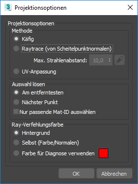

Dialogfeld "Projektionsoptionen"
Bereich "Methode"
- Käfig
- Verwendet einen Käfig für die Projektion. Käfige sind ein nicht renderfähiger Unterobjekttyp, der als Oberflächen für die Projektion von Normalen verwendet wird. Ein Käfig dupliziert die Position und Form des Objekts mit niedriger Auflösung. Weitere Informationen finden Sie unter dem Thema zum Projektionsmodifikator (Link unten).
- Raytracing (von Scheitelpunktnormalen)
- Wenn diese Option aktiviert ist, werden Raytracing-Normalen zwischen dem Quell- und dem Zielobjekt erstellt. Dazu müssen die Objekte im Raum "Welt" perfekt ausgerichtet sein. Wenn Sie sowohl Objekte hoher als auch niedriger Auflösung im Ansichtsfenster ansehen, müssen diese exakt ausgerichtet sein. Es gibt keine besonderen Anforderungen für die Mapping-Koordinaten der Objekte hoher Auflösung.
- Max. Strahlenabstand
- Legt die maximale Entfernung für das Raytracing fest. Alle Teile der Oberfläche, die über den Wert hinausgehen, werden beim Raytracing als verfehlt betrachtet. Legen Sie den gewünschten Abstand über das Zahlenauswahlfeld fest.
Sie können auch die Pipette verwenden, um die maximale Entfernung auszuwählen, indem Sie sie in einem Ansichtsfenster auswählen und ablegen. Wenn die Schaltfläche aktiviert ist, klicken Sie auf die gewünschte Höhe. Der Wert für die mögliche Höhe wird entsprechend dieser Auswahl aktualisiert.
- UV-Anpassung
Wenn diese Option aktiviert ist, werden Normalen berechnet, indem die lokalen UV-Koordinaten des Zielobjekts mit denen der Quelle abgestimmt werden. Dazu müssen die UV-Koordinaten für die Objekte perfekt ausgerichtet sein. Wenn Sie die Objekte im Dialogfeld "UVWs bearbeiten" des Modifikators "UVW zuweisen" betrachten, müssen die Objekte mit niedriger und hoher Auflösung exakt ausgerichtet sein. Das Objekt mit hoher Auflösung muss auch Mapping-Koordinaten auf demselben Map-Kanal aufweisen, der für das Objekt mit niedriger Auflösung verwendet wird.
In der Regel ist dem Objekt hoher Auflösung ein Modifikator "UVW zuweisen" zugewiesen, dies ist aber nicht erforderlich.
Für diese Option muss sich das Objekt hoher Auflösung nicht an derselben Position im Raum befinden wie das Objekt niedriger Auflösung.
Bereich "Auswahl lösen"
Diese Optionen sind nützlich für Szenen mit halbtransparenten Objekten, bei denen für jeden Strahl mehr als ein Treffer auftreten kann.
- Am entferntesten
- Verwendet das am entferntesten liegende Objekt bei mehreren Treffern.
- Am nächsten
- Verwendet das am nächsten liegende Objekt bei mehreren Treffern.
- Nur passende Material-ID auswählen
- Wenn diese Option aktiviert ist, erfolgt die Projektion nur zwischen Material-IDs, die übereinstimmen. Wenn diese Option aktiviert ist, kann eine einzelne Map Normalen-Relief-Projektionen aus verschiedenen Quellgeometrien mit hoher Auflösung enthalten.
Bereich "Ray-Verfehlungsfarbe"
Legt fest, was eingebacken werden soll, wenn die Projektionsmethode keine einzubackende Oberfläche aus der Referenzgeometrie findet.
- Hintergrund
- Backt die im Fenster "Als Textur einbacken" festgelegte Hintergrundfarbe ein.
- Selbst (Farbe/Normalen)
- Verwendet das übergeordnete Objekt der Map als Referenzgeometrie, damit die Map eingebacken wird.
- Farbe für Diagnose verwenden
- Backt die ausgewählte Farbe ein. Dies ist nützlich, um Problembereiche von der Hintergrundfarbe der Map abzuheben. Klicken Sie auf die Farbauswahl, um eine andere Farbe auszuwählen.
