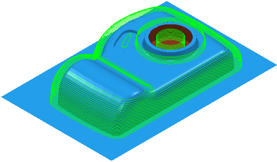

Verwenden Sie die Konstant-Z-Schlichten-Strategie, um einen Werkzeugweg anzulegen, indem das Modell an festgelegten Schruppebenen geschnitten wird. Dies funktioniert gut auf fast vertikalen Flächen, die eine konstante Schnitttiefe benötigen.
