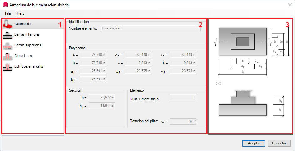

El cuadro de diálogo de generación de la armadura de la cimentación aislada presenta tres partes principales:
- A la izquierda se muestran opciones para seleccionar el componente utilizado para definir la armadura de la cimentación aislada:
- En el centro, puede definir los parámetros de la cimentación aislada y las armaduras (determinados por el componente seleccionado).
- A la derecha, se muestra una vista gráfica de una cimentación aislada definida y la armadura de la cimentación generada.
