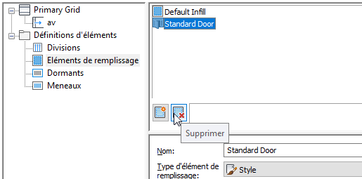

  5. Dans le volet gauche, sélectionnez Eléments de remplissage sous Définitions d'éléments.
  6. Sélectionnez la définition d'élément de remplissage devenue inutile et cliquez sur (Supprimer).
