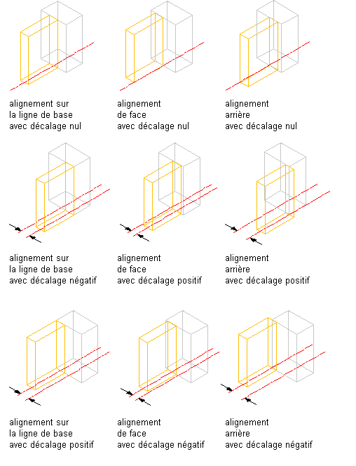

Cette procédure permet de spécifier un décalage pour un élément de remplissage dans un bloc porte/fenêtre. Par défaut, les éléments de remplissage sont centrés sur la ligne de base du bloc porte/fenêtre. Si dans votre dessin, l'élément de remplissage doit être aligné sur les bords des dormants ou toute autre partie du bloc porte/fenêtre, vous pouvez spécifier un décalage pour l'élément de remplissage.
Vous pouvez également modifier directement dans le dessin les éléments de remplissage basés sur le style. L'élément de remplissage sélectionné possède des poignées Inverser dans les directions X et Y qui permettent de changer son orientation.
Spécification des décalages de panneaux d'élément s de remplissage des blocs porte/fenêtre
Dans une vue en plan, un nombre positif décale l'élément de remplissage au-dessus de la ligne de base et un nombre négatif le décale au-dessous. Le décalage est également affecté par l'alignement sélectionné pour l'élément de remplissage.
