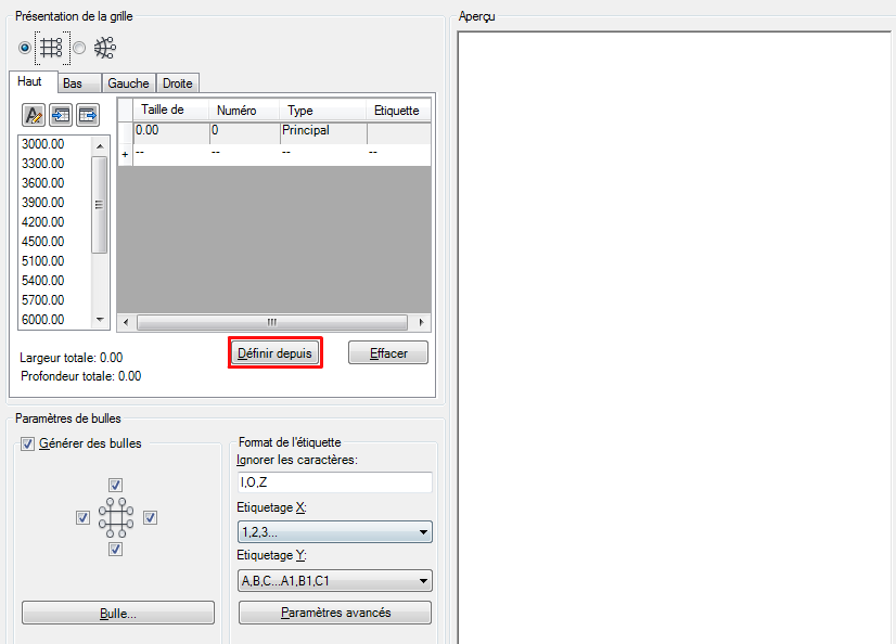

  2. Dans la boîte de dialogue Grille de poteaux, cliquez sur Définir depuis. La boîte de dialogue Grille de poteaux se ferme temporairement.
  3. Sélectionnez une grille de poteaux améliorée ou standard existante.
    Dans la boîte de dialogue Grille de poteaux, les données extraites de la grille sélectionnée s'affichent dans le tableau Présentation de la grille. L'aperçu de la grille sélectionnée est également généré et affiché.
