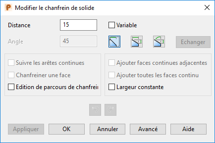

  1. Double-cliquez sur l'icône de forme de chanfrein dans l'arborescence pour afficher la boite de dialogue Modifier le chanfrein de solide.
  2. Utilisez la boite de dialogue pour éditer la chanfrein. Vous pouvez :
    • Changer un chanfrein à distance variable en un chanfrein constant, désactivez l'option Variable et entrez une nouvelle valeur dans la case de distance.
    • Changer un chanfrein à distance constante en un chanfrein variable, sélectionnez Avancé pour afficher la boite de dialogue de chanfrein à distance variable ou sélectionnez l'option Variable et insérez les nouvelles valeurs de rayon le long du chanfrein.
    • Sélectionnez une des options suivantes pour recréer le chanfrein en utilisant :
      une seule distance.
      deux distances.
      une distance et un angle.
    • Editez la trajectoire du chanfrein, cliquez sur l'édition de trajectoire du chanfrein. La trajectoire d'origine du chanfrein est mise en surbrillance, ajustez la trajectoire existante ou créez-en une nouvelle.
    • Editez le chanfrein pour qu'il ait une largeur constante en activant l'option Largeur constante.
    • Sélectionnez une nouvelle trajectoire pour le chanfrein comme si vous alliez créer un nouveau chanfrein.
