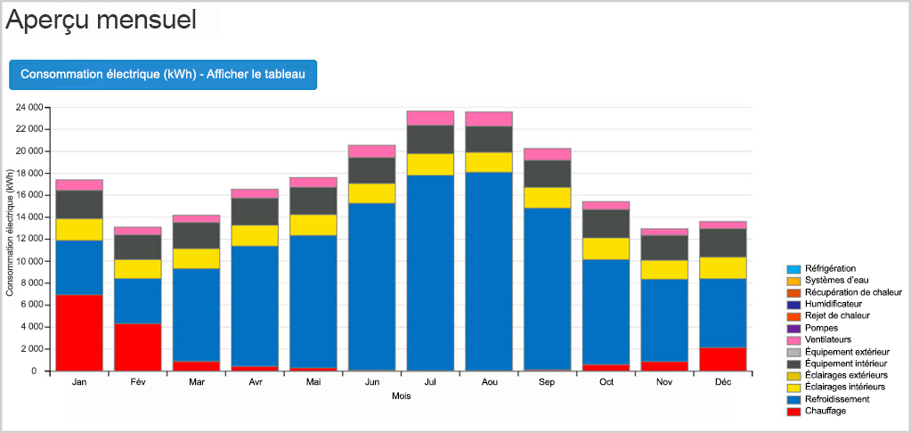

Les données Revit sont converties en données EnergyPlus. EnergyPlus exécute ensuite une simulation et crée un rapport pour le chauffage, le refroidissement et l'écoulement d'air de conception.
Exécution de l'analyse et affichage des résultats
