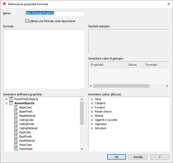

  1. Scegliere scheda Gestiscigruppo Stile e visualizzazioneGestione stili.
    Gestione stili verrà visualizzato con il disegno corrente espanso nella vista struttura.
  2. Espandere Oggetti documentazioneDefinizioni gruppi voci di computo.
  3. Selezionare la definizione gruppo voci di computo da modificare.
  4. Nella scheda Definizione, fare clic su .
  5. Nel foglio di lavoro Definizione proprietà formula, immettere un nome per la proprietà della formula.
  6. Se non si desidera utilizzare la formula come descrizione della proprietà, deselezionare Utilizza una formula come descrizione.
  7. Immettere la formula.
    Per... Procedere nel modo seguente...
    Utilizzare un valore fornito dall'utente Fare clic nel riquadro Formula e immettere il valore desiderato.
    Utilizzare il valore di un'altra definizione di proprietà nella formula Fare doppio clic o fare clic con il pulsante destro del mouse e scegliere Inserisci sulla definizione nell'elenco Immettere definizioni proprietà. È anche possibile selezionare la definizione e premere INS.
    Utilizzare una funzione VBScript Fare doppio clic o fare clic con il pulsante destro del mouse e scegliere Inserisci sulla definizione nell'elenco Immettere codice VBScript. È anche possibile selezionare la funzione e premere INS.
    Valutare la formula come funzione VBScript Immettere RESULT in qualsiasi parte della formula.
    Le definizioni di proprietà che possono essere utilizzate nella formula devono essere applicate agli stessi oggetti della definizione gruppo voci di computo contenente la formula.
    I nomi delle definizioni di proprietà utilizzati nella formula vengono racchiusi tra parentesi, come [Larghezza]. Se una definizione di proprietà appartiene ad una definizione gruppo voci di computo diversa da quella contenente la formula, viene visualizzato anche quel nome, come [OggettiPorta:Altezza].
    La definizione di proprietà di formula non può essere utilizzata nella formula che essa stessa definisce, come indicato da e dall'aggiunta di [Autoriferimento] dopo il relativo nome. Le definizioni di proprietà che utilizzano il valore della formula non possono essere utilizzate nella formula, come indicato da e dall'aggiunta di [Riferimento circolare] dopo i relativi nomi.
    Nota: Se il nome di una definizione di proprietà viene immesso direttamente nella stringa della formula oppure viene copiato e incollato da altre formule, la definizione di proprietà viene visualizzata come testo normale. Per inserire correttamente i valori di proprietà delle definizioni di proprietà, selezionarli dall'elenco nel riquadro Immettere definizioni proprietà.
  8. Immettere un valore nel riquadro Immettere valori di esempio.
    Il valore della proprietà immesso viene visualizzato nel formato correntemente specificato nel riquadro Risultati esempio.
  9. Immettere un formato di voci di computo nel riquadro Immettere valori di esempio.
    Il formato selezionato verrà applicato ai dati visualizzati nella colonna Valore nel riquadro Risultati esempio e alla formula nella tabella di computo. È possibile modificarlo in qualsiasi momento.
  10. Fare clic due volte su OK.
