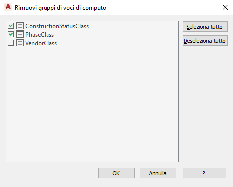

Rimozione di gruppi voci di computo da una classificazione
Se il pulsante Rimuovi non è disponibile, la classificazione non può essere eliminata poiché è attualmente assegnata ad un tipo di oggetto.
