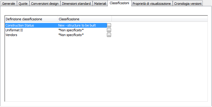

Le definizioni di classificazione sono elencate nella scheda Classificazioni delle proprietà di stile dell'oggetto. Selezionare una classificazione nello stile di oggetto, ad esempio Nuovo. Il disegno potrebbe ad esempio contenere alcuni stili di porta per le porte esistenti e stili diversi per quelle di nuova costruzione. In tutte le porte create da questi stili, la classificazione è specificata nel relativo stile.
Stile di porta con classificazione specificata

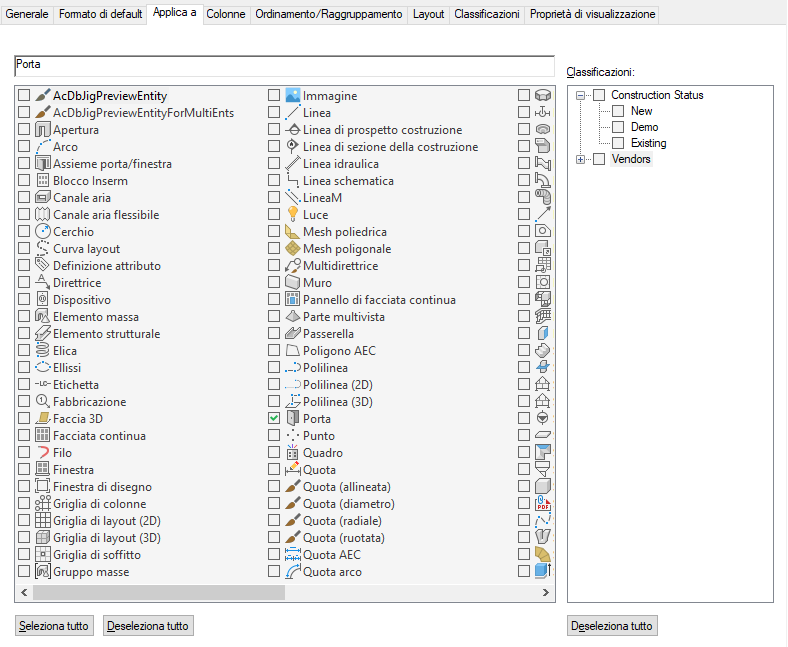

Quando si è pronti per il computo di porte, nello stile di tabella di computo è possibile specificare che vengano incluse solo le porte classificate come nuove. Tutte le altre porte incluse nell'insieme di selezione sono filtrate dalla tabella.
Definizione dei criteri di classificazione in uno stile di tabella di computo

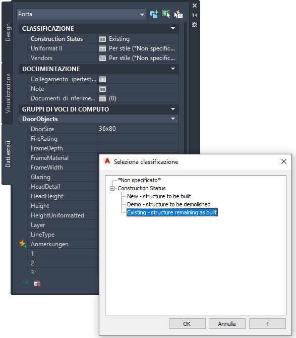

È possibile modificare la classificazione per un determinato oggetto nella scheda Dati estesi del riquadro proprietà. Se a causa della modifica un oggetto non può essere visualizzato, nella finestra di disegno viene visualizzato un avviso.
Modifica di classificazioni nella scheda Dati estesi
