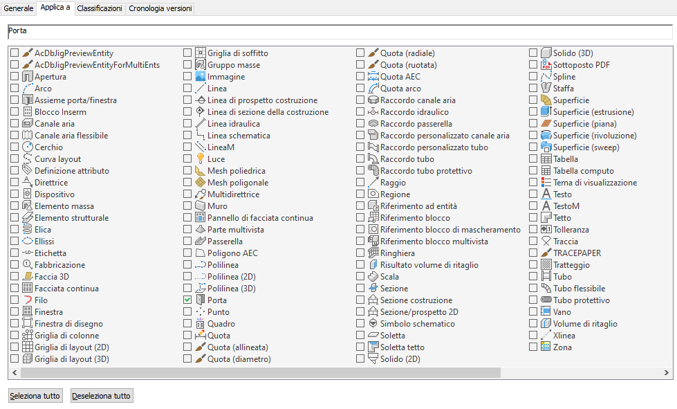

  4. Nella scheda Applica a, selezionare i tipi di oggetto a cui deve essere applicata la definizione di classificazione.
    Selezione dei tipi di oggetto a cui applicare una definizione di classificazione
