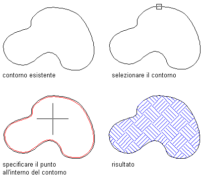

Per inserire componenti di dettaglio di riempimento, quale ghiaietto o terra, all'interno di un contorno definito da un disegno al tratto o da un oggetto esistente, attenersi alla procedura indicata di seguito. In questo esempio, lo strumento di inserimento di suolo imperturbato presenta la proprietà Vista impostata su Sezione, che è l'unica vista disponibile per questo tipo di componente.
Il componente riempimento inserito all'interno del contorno di polilinea
