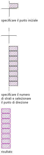

Utilizzare questa procedura per inserire componenti di dettaglio che vengono rappresentati più volte in modo lineare, come ad esempio i mattoni. In questo esempio, lo strumento utilizzato per l'inserimento dei mattoni presenta la proprietà Vista impostata su Sezione. In vista Pianta vengono visualizzati gli stessi prompt. Se l'impostazione selezionata è Prospetto, vengono utilizzati i prompt descritti in Come inserire componenti ripetitivi. Se l'impostazione selezionata è Prospetto (motivo), vengono utilizzati i prompt descritti in Come inserire componenti di riempimento.
| Per... | Procedere nel modo seguente... |
| Ruotare il componente lungo l'asse X | Immettere X (per invertiX), quindi fare clic per specificare il punto di inserimento del componente. |
| Ruotare il componente attorno all'asse Y | Immettere Y (per invertiY), quindi fare clic per specificare il punto di inserimento del componente. |
| Inserire un dato numero di componenti | Immettere C (per Conteggio), immettere il numero di unità da inserire e fare clic per specificare il punto di inizio della serie. Notare che in questa fase sono ancora disponibili le opzioni invertiX e invertiY. |
Strato di mattoni inserito in vista di sezione
