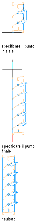

Per inserire componenti di dettaglio, quali griglie di ventilazione e aperture, costituite da un motivo ripetuto in modo lineare ma delimitato da elementi univoci alle estremità, attenersi alla procedura indicata di seguito. In questo esempio, lo strumento di inserimento delle griglie di ventilazione presenta la proprietà Vista impostata su Sezione, che è l'unica vista disponibile per questo tipo di componente.
| Per... | Procedere nel modo seguente... |
| Ruotare il componente attorno all'asse X | Immettere X (per invertiX), quindi fare clic per specificare il punto iniziale del componente. |
| Ruotare il componente attorno all'asse Y | Immettere Y (per invertiY), quindi fare clic per specificare il punto iniziale del componente. |
Componente di tipo delimitatore inserito in vista di sezione
